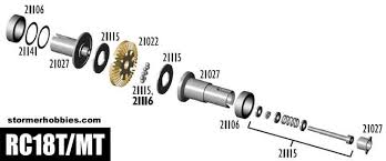

Musisz odpiąć koło i wyjąć dogbona. Regulację masz dłuższym końcu dyfra (po zdjęciu obudowy dyferencjału lepiej widać co mam na mysli), czyli w prawym przodzie i w lewym tyle. Pasuje tam hex, który był w zestawie z narzędziami HPI. Najwygodniej nie zdejmować przeciwległego koła - trzymasz je sztywno, żeby się nie kręciło, a w drugim końcu regulujesz. Teoretycznie dokręcasz na maxa, a potem odkręcasz pół obrotu, żeby było troszeczkę luzu. U mnie na dyfrach z RC18T najlepszy setup to odkręcenie o 1/4.
Poniżej RC18T, ale dyferencjał z HPI to praktycznie to samo:
http://t1.gstatic.com/images?q=tbn:ANd9GcTfgCMN55CGfzn2dzmFKnRu2JbO9ToAHj68NhWqI-vYV0_-SvY3uQgEDu6Shg
