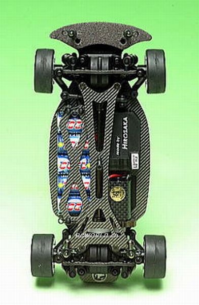

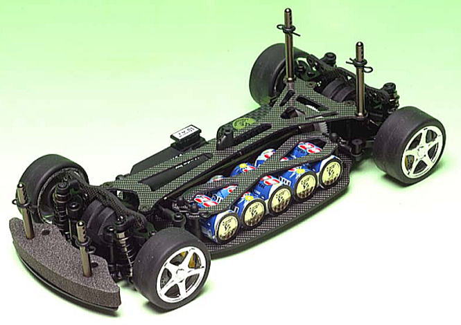

Na rynek wyszło nowe micro. Jest to model firmy Hirosaka o nazwie NRX-18. Piszcie co o nim myślicie.
Tutaj są fotki:
http://www.rcauto.pl/grafa_news/nrx_18_1.jpg
http://www.rcauto.pl/grafa_news/nrx_18_2.jpg

Model bardzo ciekawy, zastosowano w nim wszystkie rozwiązania, znane już z tuningu Xray-a. Żadnych nowości nie wprowadzili. Ciekawi mnie jeszcze jak jest z jakością wykonania.

żadnych nowości?
a towery? przypuszczam, że dzięki nim amortyzatory będą mocowane na stałe na obu końcach, a nie jak w Xray`u tylko z jednej - dzięki temu można będzie wreszcie zastosować amortyzatory olejowe (zastosowanie takich amorków w Xray`u mija się z celem, bo jeśli amortyzator nie jest trzymany na obu końcach to efekt tłumienia nie ma przełożenia na pracę zawieszenia - istniałoby co najwyżej ryzyko wypadnięcia amortyzatora z dołeczka w podwoziu, w którym jest utkwiony....)
a górna płyta z karbonu? w Xray`u masz jedynie plastikowy pręt usztywniający - usztywnia on model jeśli chodzi o zginanie, natomiast nie usztywnia go na skręcanie - rozwiązanie zastosowane w nowym modelu jest duuużo lepsze :-)
co do jakości wykonania - również się nad nią zastanawiam, jak również nad dostępnością części tuningowych oraz, naturalnie nad ceną :wink:

moj hpi ma obydwie plyty z carbonu ;) a co do tego modelu to msuze przyznac, ze jego konstruktorzy wiedzili co robia... modele micro sa coraz bardziej podobne do modeli 1:10 a wiec coraz lepsze :)

wiem jak wyglądają amortyzatory w Xrayu, ale ja pisałem o tuningu do tego modelu. Spotkałem się z takim tuningiem amortyzatorów że były one przytwierdzone na obu końcach i były umiejscorione tak jak te powyżej, nadodatek były one olejowe.

Hirosaka to wielokrotny mistrz w klasie 1:12 wiec napewno wiedzial co robi , mysle ze Rafał tez wie co mowi bo malego x-raya chyba zna najlepiej z nas wszystkich .... a moje zdanie jest takie :
widze ze powoli trzeba bedzie sie zastanowic nad zupelnie inna proporcja bo to co prezentuja te zdjecia dorownuje juz standardem do najwyzszej polki DTM-a i nie wiem czy duzo da sie jeszcze poprawic
