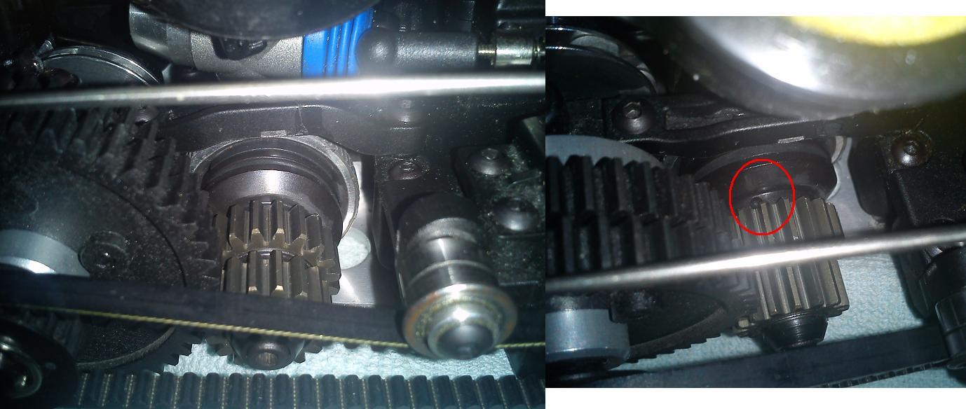

tak to sprzęgło wygląda:
http://obrazki.elektroda.pl/1652080000_1314867304.jpg
Jakieś dwie dziurki tam są, jedna ta co na zdjęciu a druga z drugiej strony. Jak to ustawić tego to nie wiem :/
To jest sprzegło centax. Regulujesz właśnie tymi śrubkami które zaznaczyleś na fotce. Tak jak pisałem wcześniej odkrecasz lub przykręcasz w zalezności czy chcesz aby wcześniej albo później się zasprzeglało.
edit: Za bardzo już nie pamietam czy ten efekt, który chcesz osiągnąć czyli wcześniejsze zazębianie sprzegła (przy mniejszych obrotach) uzyskasz przykręcając czy odkręcając . Ale sam to sprawdzisz już w praktyce. Daj znać czy pomoglo

trochę dziwna sprawa bo jak włożę imbus w tą dziurkę to nie wyczuwam żeby tam było coś do regulacji (kręcenia). Obracałem już nawet całym trybem żeby co kolwiek wyczuć, w jednym miejscu imbus wpada głębiej ale nadal nie ma tam nic do regulacji. Wymontuję cały silnik i zobaczę to dam znać. A wiesz może jak wyregulować obroty? Mam trochę za wysokie na biegu jałowym. Jest śruba wkręcona z przodu siłownika przepustnicy ale wydaje mi się że ona tylko trzyma ramię od otwierania przepustnicy.

Wiec zacznijmy od nowa z tą regulacja, wkładasz sobie najlepiej kluczyk imbusowy w jedną z dziurek znajdujacych się za zębatkami. Obracasz do momentu aż kluczyk wpadnie Ci głebjej. Wtedy trzymasz koło zamachowe nieruchomo a kluczykiem kręcisz w jedna lub drugą stronę ( zależy jak efekt chcesz uzyskać) W środku sprzegła jest jakby nakrętka na wale która dociska spręzynę. Nie kręcisz kluczykiem, sluży on tylko jako zazębienie tej nakretki która jest w środku. Sory ze wcześniej napisałem Ci to troszkę niezrozumiale. Może ten filmik z budowy sprzegła podpowie Ci o co mi chodzi http://www.youtube.com/watch?v=7wjogF57xpo 2minuty 27 sekund pokazuje tą nakretkę. On przykreca ja tutaj palcami ale jak masz złożone sprzegło w całości to dostęp do tej nakrętki jest własnie przez te 2 dziurki za zębatkami. Ta nakrętka dociska spręzynę która jest odpowiedzialna za moment w którym sprzęgło łapie. Jaśniej już nie potrafię napisać :wink:
