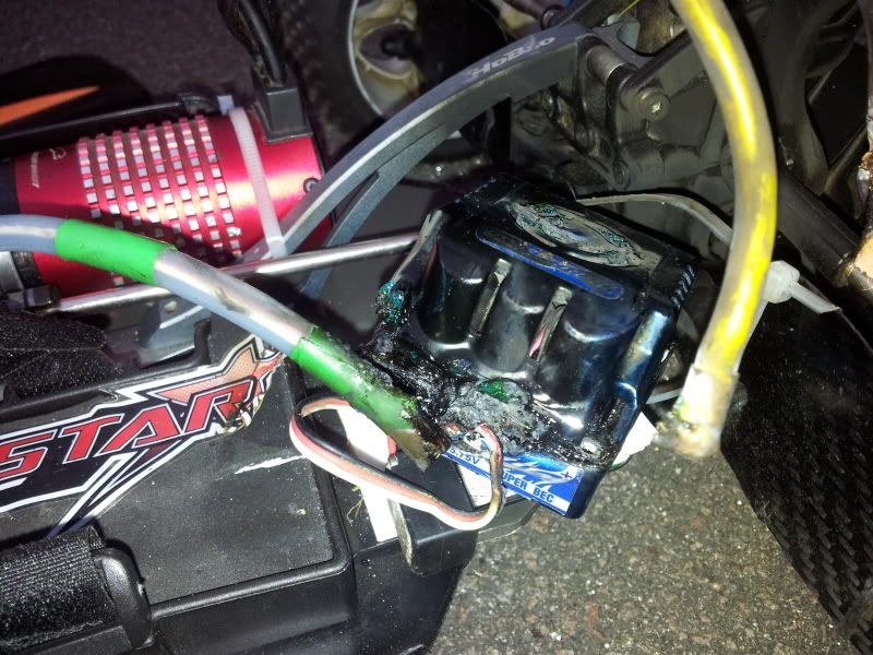

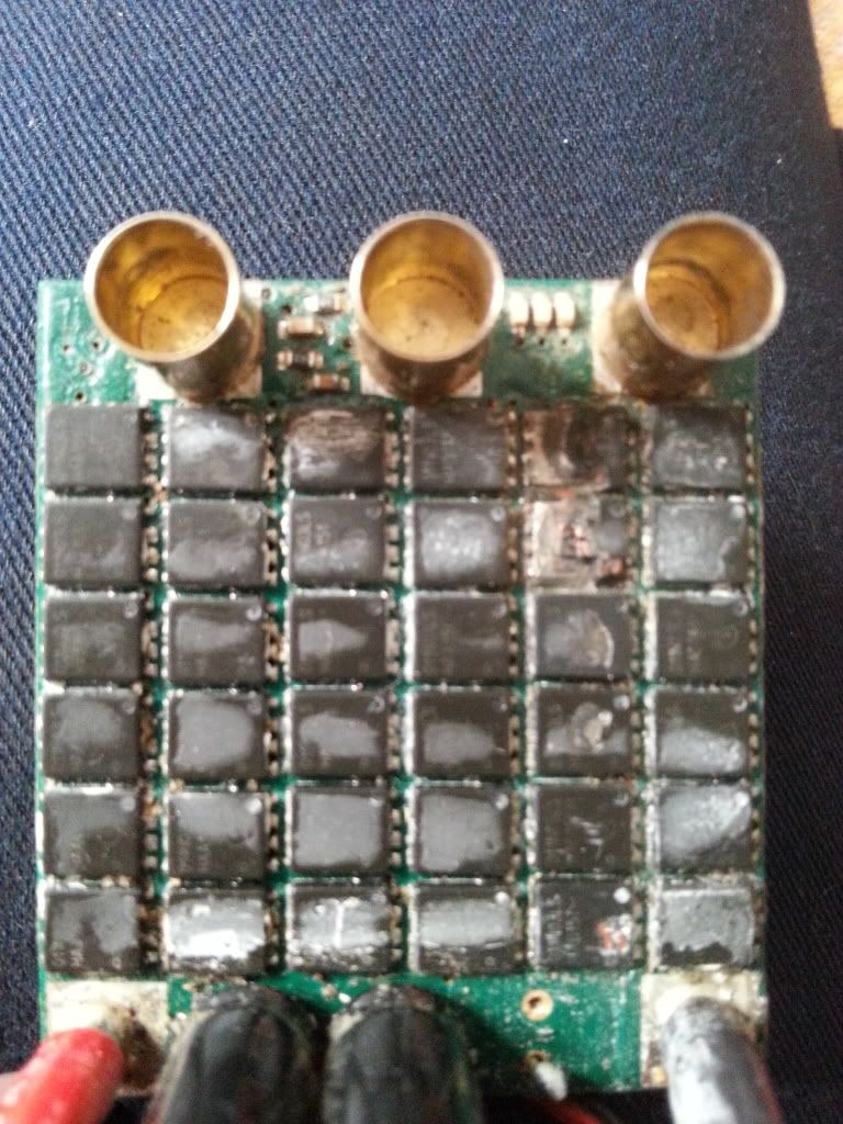

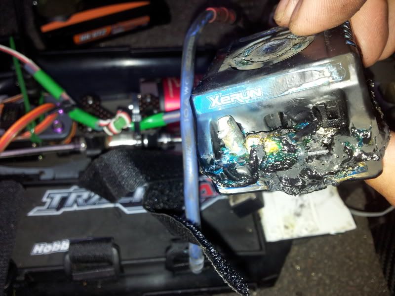

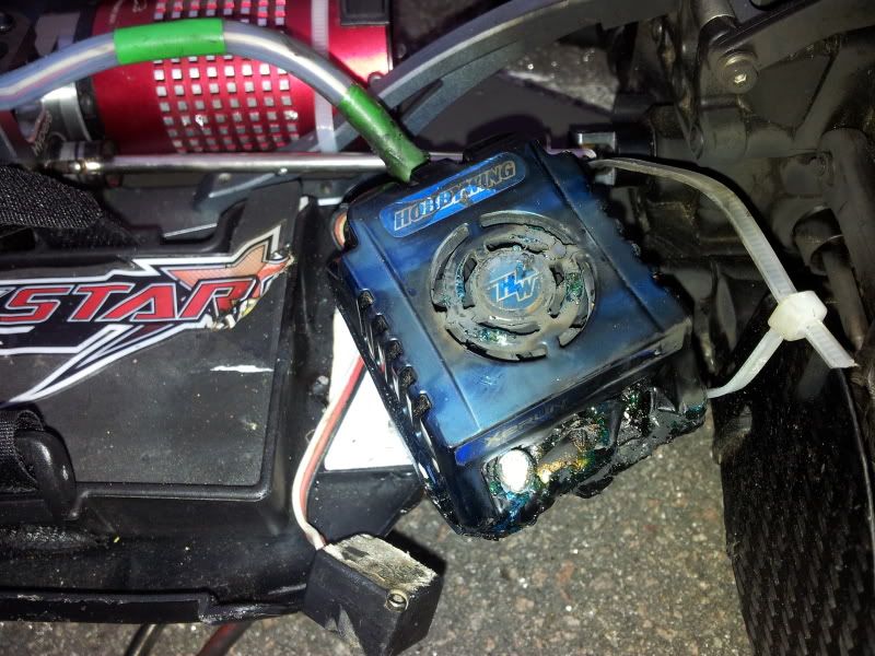

Xeruny 150a się bardzo grzeją i lubią płonąć pod sporym obciążeniem:
http://i89.photobucket.com/albums/k240/ ... 211638.jpg
http://i89.photobucket.com/albums/k240/ ... 211249.jpg
http://i89.photobucket.com/albums/k240/ ... 211202.jpg
http://imagizer.imageshack.us/a/img809/5012/pl1m.jpg
http://i1292.photobucket.com/albums/b57 ... 678cc1.jpg
Trzeba bardzo mocno zwracać uwagę na temperaturę rygielka, grzeje się tak bardzo, że potrafią odlutować się kable idące do silnika.
