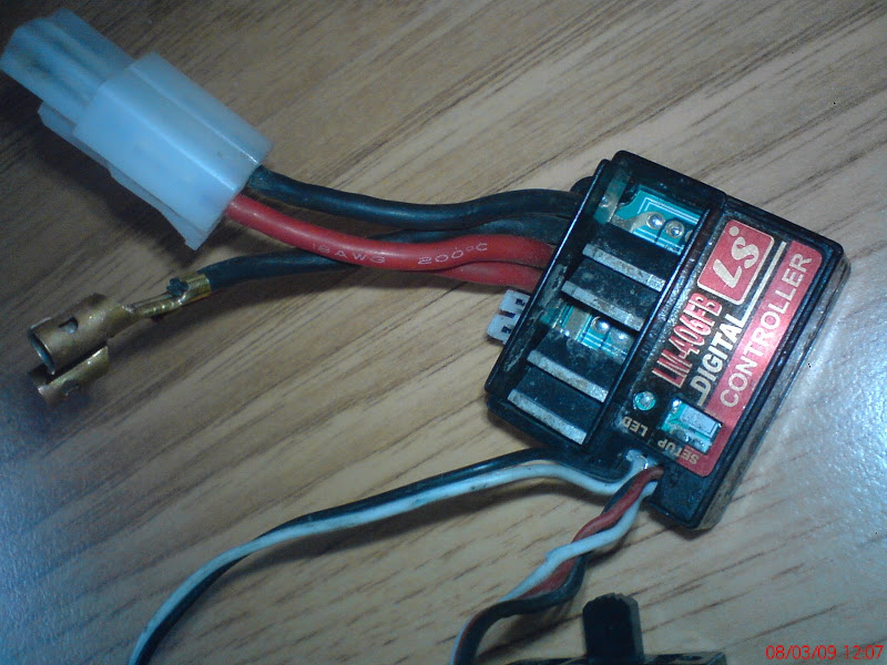

Mam mały problem z moim reglem. Otóż po dłuższej jeździe (ok. 5-10 min.) model staje w miejscu, a wszystkie styki regla są nagrzane jak cholera. Muszę odczekać jakieś 5 min. do czasu ostygnięcia i potem już rusza, z tym, że po tych 5-10 minutach znowu się nagrzewa i staje. I tak w kółko...
Nie wiem, może to wina tego, że nie mam silikonowych osłonek na styki relacji regiel-silnik.
Niżej zamieszczam fotkę dla lepszego odwzorowania mojej sytuacji.
Podam jeszcze dane regla:
napięcie 6V-9,6V (5-8 cel)
I jeszcze silnik:
Saturn 27T (specyfikacji tego złoma niestety nie znam)
Obrazek
Subaru Impreza WRT na podwoziu TB-02

Jakie przelozenie ?? Mysle ze jakis radiator i wentylator moglby pomoc..

przełożenie 19 na ataku i standard odbiór
z radiatorem nie będzie problemu, pożyczę od kolegi
zobaczymy, czy zadziała :)

Miałem ten sam w Bonzie i ten sam problem... Niestety radiator nie rozwiązuje sprawy, musiałbyś jakiegoś coolera zamontować.

Nałóż kondonki na styki regla i silnika, mogą sie zwierać.

wymień te konektory na coś co ma szansę działać: dens, gold 4mm.
