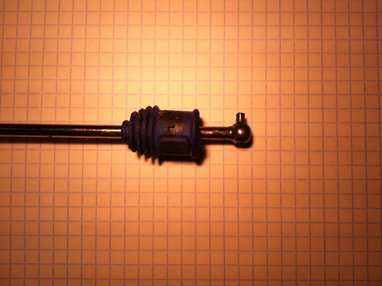

Mam pewnien dość duży problem. Strzeliła mi tylna półoś CVD, gdy wyskoczyłem E-Revo (dosyć nisko, bo wysokość skoku oceniam na 20 cm). Model jakoś dziwnie wybiło i uderzył tyłem, zrobił wheelie i nagle bez powodu opadł na 4 koła i "stracił moc". Podchodzę do modelu patrzę i widzę zniszczoną półoś. Pęknął trzpień w w miejscu przegubu miedzy mocowaniem półośki do dyfra a najdłuższym jej elementem. Mam nadzieje że rozumiecie o ktory element mi chodzi, ewentualnie jutro wstawie zdjęcia.
Zastanawiam sie nad tym jak to naprawić i jak zwiększyć ich żywotność.

Oto zdjęcia zniszczonej półosi
https://lh5.googleusercontent.com/-j1qBukSnGEw/UWrGLMUkvuI/AAAAAAAAAC0/3YDGlGSdfHs/s776/IMG_0819.JPG
https://lh3.googleusercontent.com/-QCMAXv_ppnA/UWrGBM2YL4I/AAAAAAAAACs/R1Q3q0oskxM/s1256/IMG_0821.JPG
Wpadłem na taki pomysł, aby rozwiercić miejsce w którym jest pozostałość po trzpieniu i w jego miejsce wkleić odpowiednio przycięty gwóźdź lub jakiś drut, czy jest sens hartować to co posłuży mi za nowy trzpień? Co o tym pomyśle sądzicie?

Nie wkleić tylko wcisnąć na gorąco, a trzpień zrób z chwytu wiertła (jest utwardzany powierzchniowo).

Nie da się, po prostu każdy materiał ma swoją żywotność i wytrzymałość, a w tym modelu akurat musi przenieść naprawdę duże siły więc niema co się dziwić.

I mam jeszcze pytanie, w jaki sposob mam wcisnąć na gorąco ten "nowy" trzpień? I czy jak będę nagrzewał te części to czy one sie nie rozhartują?

Nie podgrzewaj na tyle żeby się zaczerwieniło do 300 st.C metal nie traci swoich właściwości. Ja wbijałem delikatnie młotkiem 50g.

Tylko podgrzej półoś, bo jak podgrzejesz też trzpień to wyjdzie na to samo :) Podgrzewając półoś rozszerzasz metal, co ułatwi Ci wepchnięcie nowego trzpienia.
